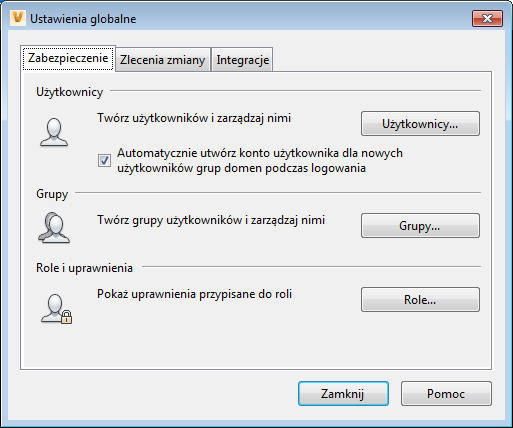

Karta Zabezpieczenie zawiera opcje dla przydzielania użytkownikowi dostępu do repozytorium i przypisywania uprawnień użytkownikowi. Można także tworzyć grupy użytkowników oraz przypisywać do nich uprawnienia dostępu i role. Role przypisane do użytkownika lub grup definiują uprawnienia użytkowników lub członków grupy.
Użytkownicy
Konta użytkownika są tworzone i administrowane w oknie dialogowym Zarządzanie użytkownikami.
Konto użytkownika serwera Vault można utworzyć automatycznie, gdy użytkownik systemu Windows, który jest członkiem grupy usługi Active Directory z dostępem do serwera Vault, loguje się do klienta programu Autodesk Vault za pomocą uwierzytelniania systemu Windows. Jest ona włączona domyślnie.

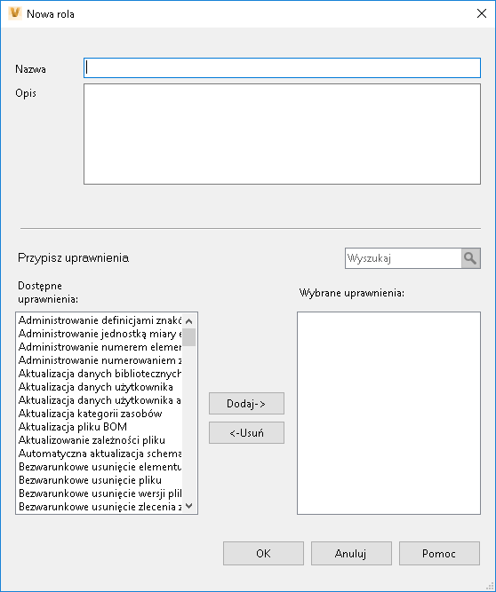

Role
Tworzenie ról i administrowanie nimi odbywa się w oknie dialogowym Zarządzanie uprawnieniami. Podczas tworzenia, kopiowania i edycji roli można wyświetlić przypisane do niej uprawnienia.
Dostęp
  1. Uruchom konsolę programu Autodesk Data Management Server.
  2. Wybierz opcje Narzędzia  Administracja  Ustawienia globalne.
  3. W oknie dialogowym Administracja kliknij kartę Zabezpieczenie.
