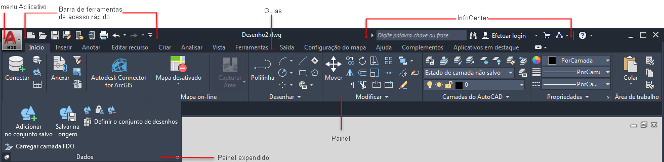

A faixa de opções
No AutoCAD Map 3D toolset, as guias na parte superior da janela do aplicativo são chamadas conjuntamente de faixa de opções.
As guias são como menus horizontais. Clique em uma guia para ver os comandos associados a ela. Conjuntos de comandos relacionados são agrupados em painéis. Clique em um ícone de comando dentro de um painel para selecionar aquele comando. Miniaturas do painel que exibem uma seta para baixo contêm mais opções. Miniaturas do painel que exibem uma seta no canto inferior direito tem uma caixa de diálogo associada com a elas.

O menu do aplicativo
O menu do aplicativo inclui o Campos de pesquisa e os comandos relacionados ao arquivo. Opções exibe a caixa de diálogo de Opções do AutoCAD, que controla as coisas como a cor do plano de fundo para mapas.

Barra de ferramentas de acesso rápido
Coloque os comandos que utiliza com mais frequência na Barra de ferramentas de acesso rápido. É possível exibir a barra de ferramentas na parte superior da janela do aplicativo ou logo abaixo da faixa de opções.
