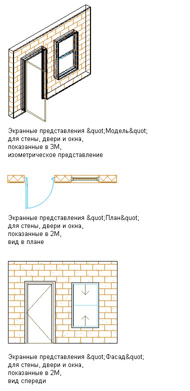

Отображаемые с различными направлениями взгляда объекты, использующие различные экранные представления
Почему большинству объектов присвоено несколько экранных представлений?
Всем объектам присвоены заранее определенные экранные представления. Большинству объектов присвоены "Экранное представление плана","ЭП модели" и "Отраженное ЭП", так как они наиболее часто используются в проектировании. Некоторые объекты, такие как камеры и ссылочные АD-объекты, имеют только "Общее экранное представление", так как представление таких объектов не изменяется при изменении направления взгляда.

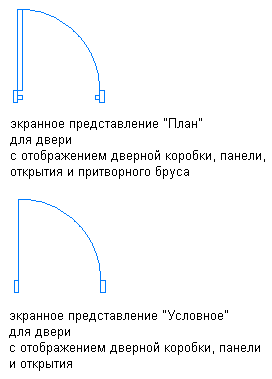

В зависимости от потребности в различных типах чертежа отдельные объекты могут прорисовываться различными способами. Например, в "Экранном представлении плана" двери прорисовываются компоненты дверной панели, коробки, притворного бруса и направления открытия. В "Условном экранном представлении" двери прорисовываются компоненты дверной панели, коробки и направления открытия. И хотя в обоих экранных представлениях прорисовывается панель двери, в каждом представлении это делается по-разному. В "ЭП плана" дверная панель рисуется в виде прямоугольника, а в "Условном" - в виде отдельной линии.
"Экранное представление плана" и "Условное экранное представление" двери
"Экранное представление плана" соответствует двумерному (2D) представлению, компоненты отображаются как вид на план (сверху). "Условное экранное представление" соответствует 2D представлению, когда в виде на план требуется ограниченное количество деталей. Например, "Условное экранное представление" используется для конфигураций ЭП, предназначенных для печати с малым масштабом, где детали объектов могут быть не различимы.

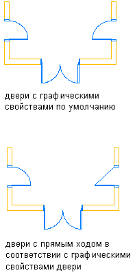

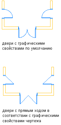

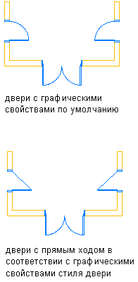

Если для управления отображением не используются материалы, можно настроить внешний вид объекта с помощью изменения графических свойств экранного представления. Например, в "Экранном представлении плана" можно отключить направление открывания двери; можно задать прямое открытие или открытие по дуге; задать процент открытия; или изменить слой, цвет и тип линий открытия.
Чтобы изменить отображение объекта, следует определить порядок применения изменений к копии объекта в чертеже. Это выполняется с помощью задания источника графических свойств для выбранного экранного представления.
Объекты используют графические свойства по умолчанию до тех пор, пока эти свойства не будут переопределены графическими свойствами стиля объекта или графическими свойствами отдельного объекта. Как правило, настройка экранных свойств стилей объектов выполняется так, чтобы отображение различных типов одного и того же объекта было неизменным на всем чертеже. Чтобы добиться определенных результатов, возможно потребуется переопределить графические свойства стиля отдельного объекта.
