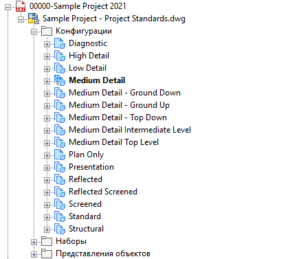

Из Диспетчера ЭП можно получить доступ к стандартным параметрам представления, их можно редактировать, синхронизировать, копировать и обновлять.
Стандартные параметры в Диспетчере ЭП
Значки стандартов
В Диспетчере ЭП представлены стандартные параметры представления. В зависимости от статуса по отношению к стандартам проекта используются различные значки, предназначенные для различения параметров.
