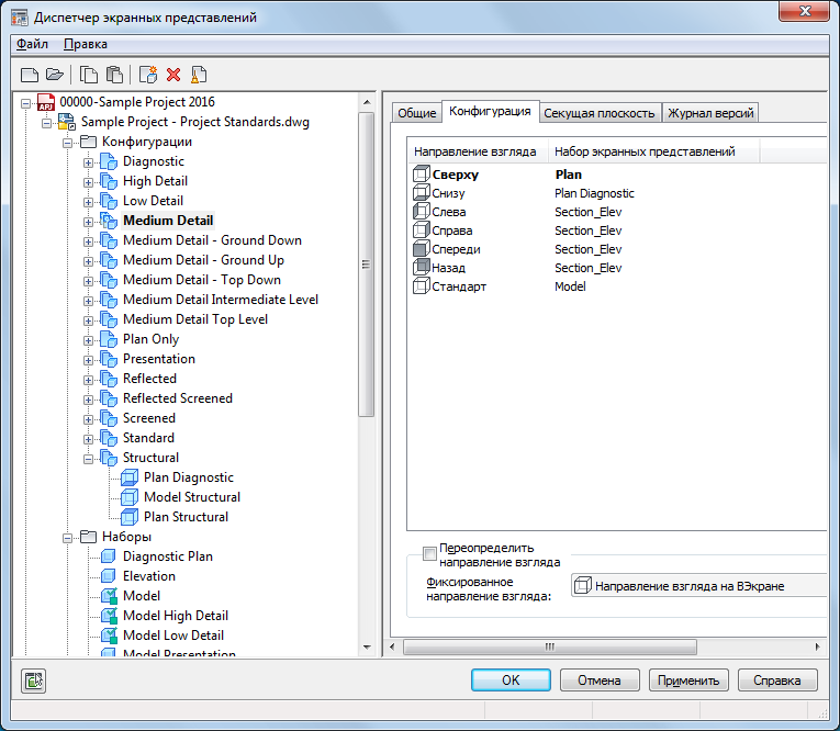

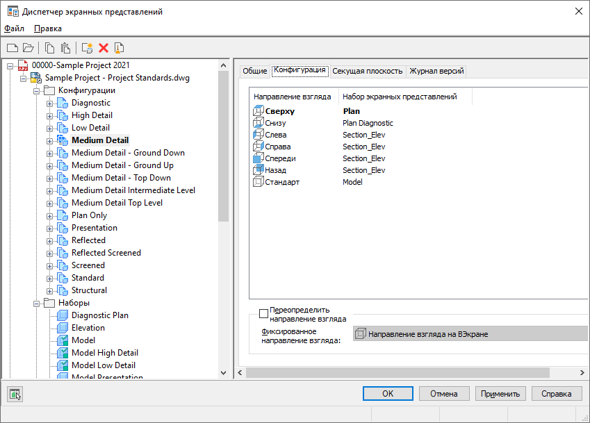

С помощью Диспетчера экранных представлений можно идентифицировать наборы ЭП, присвоенные каждому направлению взгляда. Диспетчер экранных представлений является утилитой управления элементами системы экранных представлений. На следующей иллюстрации показан чертеж с двумя конфигурациями ЭП: "Среднее качество" и "Стандартная".
Пример конфигураций ЭП в Диспетчере экранных представлений
В Диспетчере экранных представлений конфигурации ЭП "Среднее качество" присвоен активный видовой экран (выделен жирным шрифтом). В левой панели под именем конфигурации указан используемый набор ЭП. Значок рядом с набором ЭП указывает направление взгляда, к которому применяется экранное представление. На вкладке "Конфигурация" в правой части окна указывается направления взгляда, которое накладывается на каждый набор ЭП. В данном примере текущее направление взгляда в чертеже - вид сверху; используется набор "ЭП план". Объекты в активном видовом экране отображаются с использованием экранных представлений в наборе "ЭП план".
Если направление взгляда в активном видовом экране изменить на "Спереди", объекты будут отображаться с использованием экранных представлений, содержащихся в наборе ЭП "Разрез_фасад". Это также относится в ситуации, если в активном видовом экране изменить направление взгляда на "Справа, Слева или Сзади".
В тех случаях, когда выбрано направление взгляда, отличное от шести ортогональных направлений, используется набор экранных представлений, присвоенный направлению взгляда по умолчанию. Если направление взгляда активного видового экрана изменить на "Снизу", объекты будут отображаться с использованием набора ЭП, присвоенному направлению взгляда по умолчанию - набор "ЭП модель".
