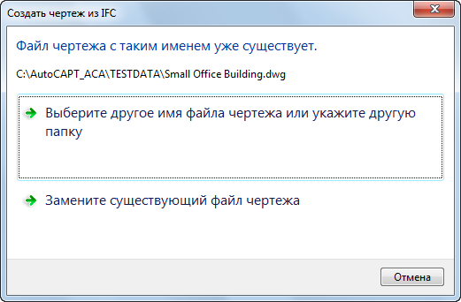

  6. Нажмите кнопку "Создать":
    Если... то...
    при импорте файла IFC задается функция "Создать чертежи проекта" на экране чертежа откроется окно "Диспетчер структуры проекта". Используйте Диспетчер структуры проекта для перехода к чертежам проекта, созданным при импорте.
    создают автономные чертежи и требуется просмотреть чертёж верхнего уровня, нажмите "Да".
    создаются чертежи вне проекта AutoCAD Architecture 2021 toolset и требуется просмотреть другой чертеж, нажмите "Нет".
