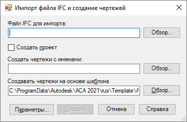

При импорте файла IFC создаются файлы чертежей, соответствующие каждой детали в структуре проекта IFC. Файлы вставляются вместе как внешние ссылки в главный файл, который представляет весь файл IFC. При процедуре импорта также создается файл журнала (в формате LOG), содержащий данные об объектах и географическом положении. Этот файл хранится в той же папке, что и импортированный файл IFC. Файлы IFC можно импортировать в проект AutoCAD Architecture 2021 toolset или как отдельные чертежи.
Может потребоваться включить некоторые экранные компоненты объектов (например поверхности пространств) для их отображения после импорта файла IFC.
При импорте файла IFC необходимо задать имя чертежа, создаваемого из файла IFC. В этом чертеже будут содержаться только внешние ссылки. Например, при импорте файла IFC под именем Small Office Building создается файл чертежа с именемSmall Office Building.dwg, содержащий все внешние ссылки, соответствующие элементам структуры проекта в файле IFC. В процессе импорта происходит следующее:
| Если файл IFC импортируется как… | то... |
| проект AutoCAD Architecture 2021 toolset | имя IfcBuilding используется с именем проекта. (Обратите внимание, что Прим.: в AutoCAD Architecture 2021 toolset имя проекта из диалогового окна «Экспорт в IFC» используется в качестве имени IfcBuilding. Это заметно при импорте файла IFC, экспортированного из AutoCAD Architecture 2021 toolset.
| автономные чертежи, | чертёж создается с добавленным именем исходного проекта. В примере небольшого офисного здания (Small Office Building) имя чертежа будет Small Office Building-Commercial Project.dwg, так как в файле IFC IfcBuilding находился под именем Commercial Project. |
