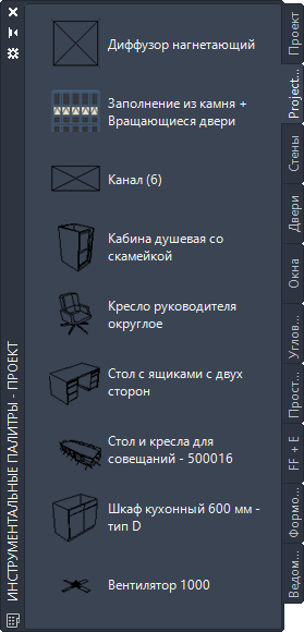

Для работы с элементом каталога инструментов в AutoCAD Architecture 2021 toolset перетащите его в рабочее пространство программы. При перетаскивании инструментальной палитры в рабочее пространство она добавляется к набору стандартных (заданных по умолчанию) инструментальных палитр.
Палитра AutoCAD Architecture 2021 Toolset с добавленной инструментальной палитрой
Палитра, добавленная в набор инструментальных палитр, остается в этом наборе и доступна при каждом запуске AutoCAD Architecture 2021 toolset.
