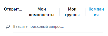

Фильтрация и выбор наборов данных
Выберите данные, которые требуется перенести в Civil 3D, из доступных наборов данных для выбранной интересующей области, используя фильтры «Общедоступный», «Мои ресурсы», «Мои группы» и «Организация».
Пометьте флажком набор данных, который необходимо перенести в Civil 3D.
