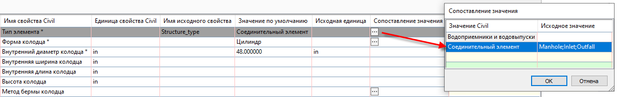

Сопоставление значений
Открытие диалогового окна «Сопоставление значений», в котором можно указать значения Имя исходного свойства, соответствующие свойствам Civil 3D.
В следующем примере показано, как с помощью диалогового окна «Сопоставление значений» можно сопоставить исходные значения атрибута «Тип_колодца» для добавления в Civil 3D в качестве соединительных элементов.
Для типа элемента в Civil 3D доступны свойства «Водоприемник/водовыпуск» и «Соединительный элемент».
Если в качестве типов элемента «Соединительный элемент»требуется добавить люки, водоприемники и водопуски, можно настроить сопоставления значений для данного типа элемента. Например, если значения атрибутов «Люк», «Водоприемник» и «Водопуск» были заданы в данных ArcGIS для указания типа колодца, можно ввести эти значения в диалоговое окно «Сопоставление значений».
Можно добавить несколько значений, разделив их точкой с запятой. Например, Люк;Водоприемник;Водопуск. Регистр не имеет значения.
Прим.: В приведенном выше примере все эти колодцы будут созданы в чертеже как типовые соединительные элементы (с типом колодца <нет>). Можно вручную задать тип колодца с помощью диалогового окна «Свойства колодца» или с помощью команды «Сопоставить параметры дренажных колодцев» назначить свойство «Тип колодца» и другие свойства.
