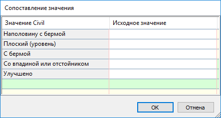

  5. В поле Сопоставление значений нажмите , чтобы открыть диалоговое окно «Сопоставление значений».
    Для каждого значения Civil можно ввести исходное значение, которое было присвоено атрибуту ArcGIS. Если исходное значение для элемента было найдено в источнике, к этому элементу будет применено значение Civil.
    Можно добавить несколько значений, разделив их точкой с запятой: Люк;Водоприемник;Водопуск. Регистр не имеет значения.
  6. Нажмите кнопку «ОК» для возврата в диалоговое окно «Сопоставление схемы».

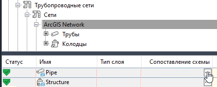

Настройка сопоставления схемы трубопроводной сети после добавления в чертеж данных ArcGIS
Диалоговое окно «Сопоставление схемы» можно также открыть на виде элементов «Навигатор».
Изменения, внесенные в сопоставление схемы после создания трубопроводной сети, применяются к трубам и колодцам, которые имеются в чертеже.
  1. В области инструментов на вкладке «Навигатор» выберите сеть ArcGIS, которая была добавлена в чертеж, используя инструмент Autodesk Connector for ArcGIS.
  2. На виде элементов «Навигатор» нажмите в поле «Сопоставление схемы», чтобы открыть соответствующее диалоговое окно.
  3. Повторите шаги 2–8 из предыдущей процедуры.
