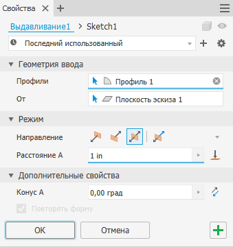

- Выберите на ленте вкладку "3D модель"
панель "Создать"
Выдавливание
Если в эскизе только один контур, он выделяется автоматически. В противном случае выберите профиль эскиза.
- В верхней части панели свойств отображается узел иерархии. Справа от узла иерархии указывается тип элемента. Он определяет, какие параметры отображаются на панели свойств.
Укажите тип элемента, который требуется создать.
Тело (по умолчанию) — создание твердотельного элемента на основе замкнутого или разомкнутого профиля.

- Укажите геометрию ввода. Используйте выбор рамкой, чтобы выбрать несколько замкнутых профилей, содержащихся в одном эскизе.
Прим.: Используйте параметры От и До, чтобы получить такие же результаты, как при использовании методов Расстояние от грани и Между в предыдущих версиях.
Важное замечание: Во время предварительного просмотра элемента видимые размеры эскиза можно изменить без входа в среду эскиза.
- Профили — инструмент выбора профиля включен по умолчанию. Доступны следующие параметры:
- Один профиль — если в эскизе есть только один замкнутый профиль, он выбирается автоматически.
- Несколько профилей — выберите профили или области, определяющие требуемое выдавливание или тело.

- От — по умолчанию выдавливание начинается от плоскости эскиза. Чтобы изменить это значение, в поле «От» нажмите кнопку «X» для отмены выбора и укажите другую начальную плоскость. Допустимыми входными значениями являются рабочие плоскости, плоскости эскиза и плоские грани.
- Настройте параметры в разделе Режим, выбрав из доступных вариантов.
Направление: по умолчанию — выдавливание выполняется только в одном направлении. Конечная грань выдавливания располагается параллельно плоскости эскиза.
Сменить направление — выдавливание в сторону, противоположную значению параметра «Направление».
Симметрично — выдавливание в противоположных направлениях относительно плоскости эскиза с использованием половинного значения расстояния А в каждом из направлений.
Асимметрично — выдавливание в противоположных направлениях относительно плоскости эскиза с использованием значений двух расстояний: А и В. Необходимо ввести значение для каждого расстояния. Щелкните
, чтобы сменить направление выдавливания с использованием указанных значений.
- Расстояние А — глубина выдавливания, измеряемая между начальной и конечной плоскостями. Глубина выдавливания вводится в числовом поле диалогового окна, после чего в графической области появляется образец нового элемента. Перетаскивание манипулятора позволяет изменять значение.

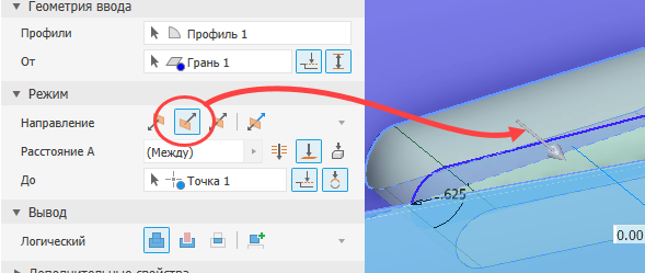

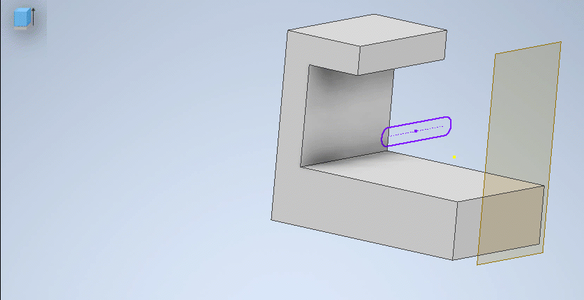

Создание выдавливания, заканчивающегося на расстоянии от грани
Эскиз профиля не обязательно должен лежать на исходной плоскости для выдавливания.
- Щелкните вкладку "3D-модель"
панель "Создать"
"Выдавливание"
- Если в эскизе только один контур, он выделяется автоматически. В противном случае выберите профиль эскиза.
- Выберите грань, рабочую плоскость или поверхность, с которой следует начать выдавливание. Параметр
Удлинение грани до конечного элемента включается автоматически, если объект, указанный в разделе От, не пересекается с выдавленным профилем. Этот параметр можно изменить вручную.
- Настройте параметры в разделе Режим, такие как направление, расстояние, другая грань и т. д. Выбранное значение определяет доступность параметра «Завершение элемента продлением грани». Если решение неоднозначно (например, при завершении выдавливания искривленной поверхностью), используйте параметр
Альтернативное решение.
Прим.: При работе с твердотельной мультидеталью необходимо задать выдавливание как часть другого тела. Для этого включите инструмент выбора Тела и щелкните нужное тело либо создайте новое.
