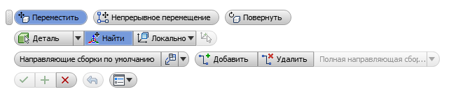

Мини-панель инструментов "Сдвиг компонентов"
Команда "Сдвиг" изменена с учетом добавления инструментов непосредственного манипулирования, которые организованы на мини-панели инструментов "Сдвиг компонентов".
Мини-панель инструментов "Сдвиг компонентов" содержит множество новых команд.
Манипулятор триады
Манипулятор триады модернизирован, и теперь его внешний вид аналогичен командам непосредственного редактирования в Inventor.
Триада может использовать мировую или локальную систему координат присоединенного компонента. Если используется локальная система координат, доступно выравнивание триады в отношении геометрии компонента.
Перемещение и непрерывное перемещение
Доступно два параметра для создания сдвигов с переходом:
  • "Перемещение" — очистка набора выбранных компонентов при выборе команды "Применить". Можно создать последовательность сдвигов с различными наборами объектов.
  • "Непрерывное перемещение" сохраняет набор выбранных компонентов после выбора команды "Применить". Можно добавить несколько сдвигов для одного набора объектов или незначительно изменять исходный выбор по мере создания сдвигов.

Кнопка "Отменить" в команде "Сдвиг компонентов"
После создания сдвигов можно вернуться на один шаг назад и отменить предыдущий сдвиг с помощью кнопки "Отменить". Журнал сдвига и кнопка "Отменить" будут доступны до тех пор, пока вы не выберете команду "Применить" на мини-панели инструментов "Сдвиг компонентов".
Направляющие сборки по умолчанию
При создании сдвига можно выбрать создание направляющих сборки по умолчанию:
  • Нет — отмена создания направляющих сборки.
  • Все компоненты — создание направляющих сборки для всех выбранных компонентов.
  • Все детали — создание направляющих сборки для всех выбранных деталей за исключением узлов.
  • Одна направляющая — создание одной направляющей сборки для всего сдвига независимо от числа перемещаемых компонентов. Направляющая сборки начинается от положения триады.
Расширенное редактирование направляющей сборки
С помощью инструментов на мини-панели инструментов "Сдвиг компонентов" можно использовать инструменты непосредственного редактирования, чтобы вручную добавить, изменить или удалить направляющие сборки или их сегменты.
Создание направляющих сборки вручную
Если направляющие сборки по умолчанию не соответствуют вашим требованиям, можно добавить направляющие сборки или их сегменты вручную. На мини-панели инструментов "Сдвиг компонента" выберите "Добавить" и выберите "Направляющая сборки полностью" или "Сегменты направляющей сборки". Затем в графическом окне щелкните точку на компоненте со сдвигом, чтобы добавить направляющую сборки.
