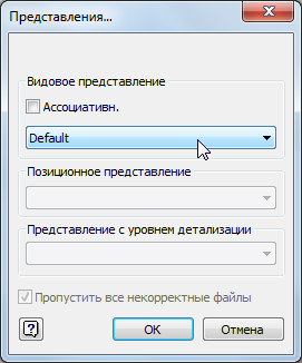

Видовые представления
Можно изменить видовое представление для существующего презентационного вида.
Можно управлять ассоциативностью между презентационным видом и определением видового представления в файле модели.
В диалоговом окне "Представления" выполните следующие действия.

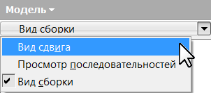

Виды браузера
Значок "Фильтр" заменяется на имя текущего вида обозревателя.
Щелкните стрелку, чтобы переключиться между доступными видами обозревателя.
