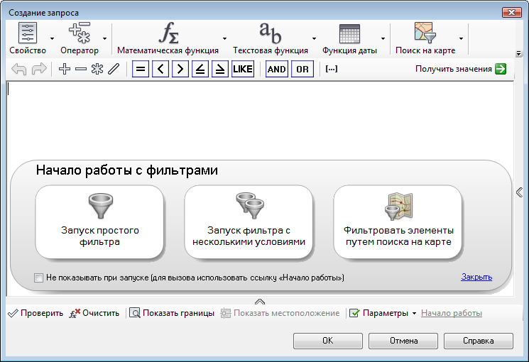

На практике набор данных задается посредством выбора класса элемента или слоя для выполнения запроса перед построением выражения. Применяемое действие указывается при выборе команды, которая позволяет создать выражение. Например, в AutoCAD Map 3D toolset можно выбрать действие Добавить на карту с запросом или Поиск для выбора.
Текст в строке заголовка диалогового окна, в котором выполняется создание выражений, зависит от выбранной команды. Содержимое диалогового окна практически неизменно независимо от его названия.
Выражения позволяют фильтровать геопространственные данные, выбирать поднаборы данных, рассчитывать значения и преобразовывать данные из одного типа в другой. При помощи выражений можно форматировать строки для вывода на экран, например в качестве меток. Числовые выражения используются для применения математических функций к свойствам с числовыми значениями.
Текст в строке заголовка меняется в зависимости от выбранной команды.
Чтобы создать выражение, выполните следующие основные действия:
