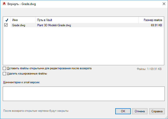

- В дереве Диспетчера проектов щелкните правой кнопкой мыши чертеж и выберите «Возврат». Нажмите "ОК".
Возврат всех выданных чертежей в папку или проект
- В дереве Диспетчера проектов щелкните правой кнопкой мыши узел папки или проекта и выберите «Возврат».
Отобразится диалоговое окно «Возврат».
- Выберите параметры, которые необходимо использовать, и при необходимости добавьте комментарий для этой версии файла.
- Нажмите "ОК".
