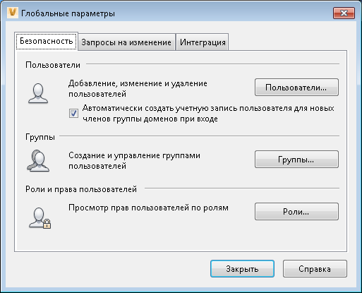

Пользователи, группы и роли
Администратор может предоставлять пользователям доступ к хранилищу, создавать и назначать роли, а также объединять пользователей в группы.
На вкладке "Безопасность" содержатся параметры предоставления пользователям доступа к хранилищу и назначения разрешений пользователям. Можно также создать группы пользователей и назначить права доступа и роли группам. Роли, назначенные пользователю или группе, определяют разрешения пользователя или членов группы.
Пользователи
Создание учетных записей пользователя и управление ими осуществляется в диалоговом окне "Управление пользователями".
Учетная запись пользователя сервера хранилища может быть создана автоматически, если пользователь Windows, являющийся членом группы Active Directory, с правами доступа к журналам сервера хранилища войдет в клиентское приложение Autodesk Vault с помощью проверки подлинности Windows. Этот параметр включен по умолчанию.
Прим.: Сервер, на котором установлена программа Autodesk Vault, должен поддерживать проверку подлинности Windows.
Прим.: Проверка подлинности Windows доступна в Autodesk Vault Professional.
Группы
Создание групп и управление ими осуществляется в диалоговом окне "Группы".

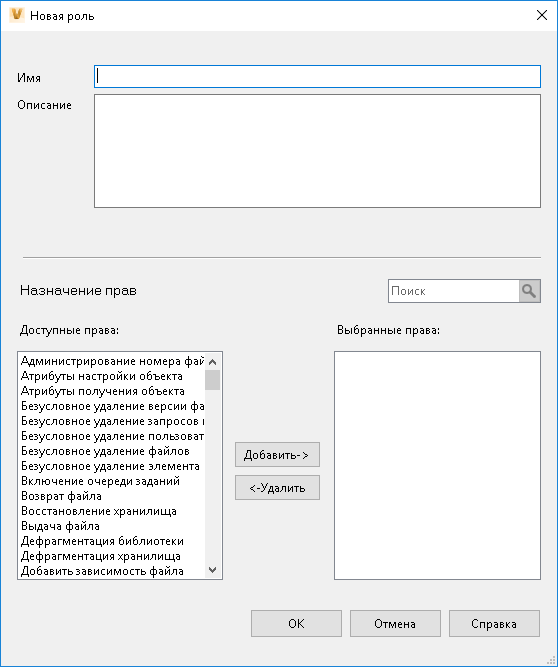

Роли
Создание ролей и управление ими осуществляется в диалоговом окне управления ролями. Назначенные для роли права можно просмотреть при создании, копировании или редактировании роли.
Вызов
  1. Запустите Autodesk Data Management Server Console.
  2. Выберите "Сервис"  "Управление"  "Глобальные параметры".
  3. Выберите вкладку "Безопасность" в диалоговом окне "Глобальные параметры".
