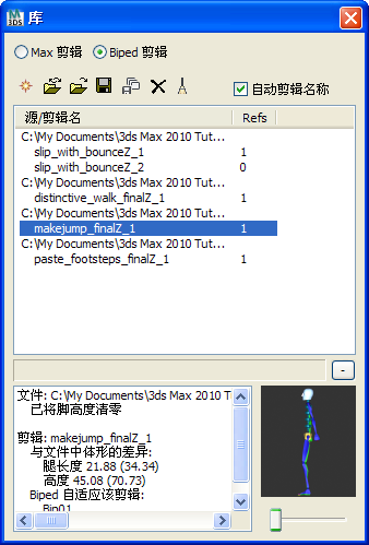

库包含四个组成部分:
使用主“库”工具栏中的命令,可以管理运动混合器中的剪辑,还可以构建可能需要在将来使用的各种剪辑。
“源/剪辑名列表”显示了“运动混合器库”中包含的所有剪辑。通过此列表,可以收集到四条重要的信息。
通过轨迹菜单或右键单击轨迹向轨迹添加剪辑时,会自动将其添加到“库”中。如果剪辑是新的调整,则会为该剪辑的名称指定一个增量后缀,如 1 或 2。
“参考”列可以显示剪辑的实例已经在运动混合器中使用的次数,或者是否根本没有使用。如果实例的参考值是 1 或更大,则表示该实例已经使用那么多次。如果实例的参考值为零,则表示该剪辑仅由一个或多个 Biped 使用过一次,但当前尚未在任何轨迹中使用。
如果已经将剪辑添加到库,但尚未置于运动混合器中,则只会列出源路径,且不会显示参考值。
“剪辑状态”窗口显示在“库”的左下方,用于提供与特殊剪辑的使用方式有关的信息。您可以从中获得文件信息,如 BIP 或 XAF 文件的源位置。另外,还会显示剪辑信息(如剪辑参考的名称),如同显示在运动混合器中一样。此外,还会列出与 Biped 结构有关的信息和已经调整剪辑的 Biped。
“库”右下方的“运动预览”显示了选定剪辑的缩略图。沿着底部移动滑块时,可以在向轨迹中添加剪辑之前了解运动的外观。
