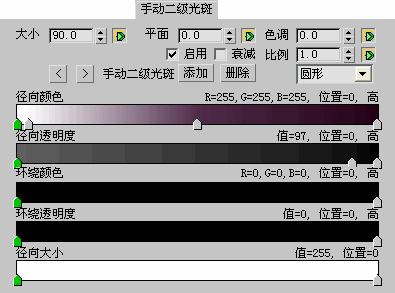

手动二级光斑参数
手动二级光斑是单独添加到镜头光斑中的附加二级光斑。这些二级光斑可以附加也可以取代自动二级光斑
如果要添加不希望重复使用的唯一光斑,应使用手动二级光斑。
可以有多组二级光斑,而非仅一组。此对话框中的多数控件用于特定光斑集,而非所有集。
界面
大小
控制手动二级镜头光斑的大小,以整个图像的百分比表示。可以对此参数设置动画
平面
控制光斑源与手动二级光斑之间的距离(度)。默认情况下,光斑平面位于所选节点源的中心。正值将光斑置于光斑源的前面,而负值将光斑置于光斑源的后面。此参数可设置动画。
提示: 实际摄影机使用时,灯光源后面通常有一个或者两个二级光斑元素,所以您也应该拥有一个或两个。
启用
打开或者关闭手动二级光斑。手动二级光斑的“手动二级光斑”选项卡和“首选项”选项卡中,都要选择此选项以便渲染。
淡入淡出
指定当前二级光斑集是否有轴向褪光。
指定所使用的二级光斑集。可以设置自己所需数量的手动二级光斑元素集,每个集都有其自己的属性。默认情况下有七个集可用。通过单击集名称旁边的向前和向后箭头按钮,可滚动显示这些集。
要将另外一个集添加到光斑中,请单击“启用”复选框下面的“添加”按钮。要删除集,请单击“删除”按钮。
色调
指定二级光斑颜色的等级。此参数可设置动画。
缩放
指定如何缩放二级光斑。此参数可设置动画。
形状
此菜单控制二级光斑的总体形状。
渐变
为二级光斑定义渐变
