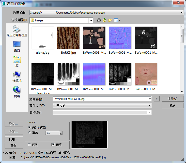

“选择背景图像”对话框可用于选择视口背景的文件或文件序列。
用作视口背景的带有天空图像的城市风光模型
也可以将一组按顺序编号的文件转化为图像文件列表 (IFL)。这与 IFL 管理器工具使用的操作过程相同。
要选择视口背景图像,请执行以下操作:
“视口背景”
“视口背景”。
要将一组静态图像选为视口背景,请执行以下操作:
“视口背景”
“视口背景”。
这些文件必须已按顺序编号(例如,image01.bmp、image02.bmp、image03.bmp)。
将图像文件列表 (IFL) 文件保存到该目标目录。

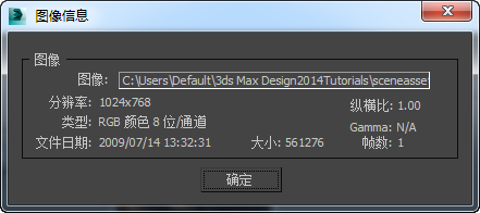

如果文件具有嵌入值,此对话框将显示该值。否则,将显示“N/A”。
要设置输出文件的“Gamma”选项,必须在“首选项”对话框的“Gamma”面板中启用“启用 Gamma 校正”(“自定义”
“首选项”
“Gamma”)。否则,“选择背景图像”对话框中的 Gamma 控件不可用。
对于大多数场景而言,应将 Gamma 处理保留为“自动”。
