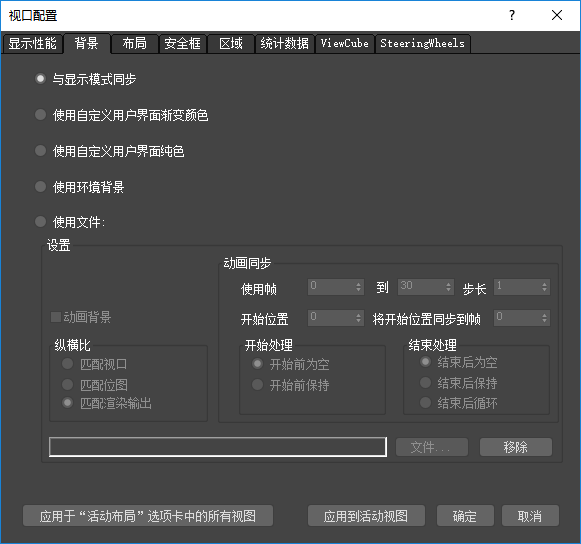

提供用于视口背景显示的选项。
要自定义渐变颜色,请使用“自定义用户界面”对话框
“颜色”面板
“视口渐变背景底部”和“视口渐变背景顶部”选项。
要自定义纯背景色,请使用“自定义用户界面”对话框
“颜色”面板
“视口背景”选项。
可以在一个或所有视口中显示图像。可将图像用于建模,例如:通过将前、顶或侧视图草图放置在对应的视口中来建模。或者使用视口背景图像来匹配带有数字摄像机连续镜头的 3D 元素或用于对位。
选择要在活动视口中显示的图像或动画,在动画图像文件和当前场景之间设置帧同步,以及启用和禁用指定的图像。这些更改并不影响渲染场景。
要在渲染场景的背景中放置一个图像,请使用“环境和效果”对话框
“环境”面板(可以通过“渲染”菜单进行访问)。
控制视口背景的比例,方法是将其与位图、渲染输出或者视口本身进行匹配。
更改图像的纵横比以匹配视口的纵横比。
锁定图像的纵横比为位图本身的纵横比。
(默认设置。)更改图像的纵横比以匹配当前选择的渲染输出设备的纵横比。
控制图像序列(例如,来自 IFL、AVI 或 MOV 文件)如何与视口同步,以便进行对位。
第一个字段设置您将要使用的传入序列的第一帧,第二个字段设置最后一帧。
设置您想要使用的帧之间的间隔。例如,如果该微调器设置为 7,3ds Max 会在每隔七个帧操作一次。
指定您想要显示的第一个输入帧的帧编号。视口中开始帧之前发生的内容取决于您为下面的“开始处理”选择的选项。
确定传入序列中的哪一帧在“开始位置”帧显示。例如,如果您拥有 30 帧的 IFL 序列,开始帧为场景中的第 10 帧,但是通过将“同步开始位置到”设置为 5,您可以在第 10 帧的位置上使用 IFL 序列中的第 5 帧。
单击以打开“选择背景图像”对话框,在此可以选择用于背景的一个文件或文件序列。
