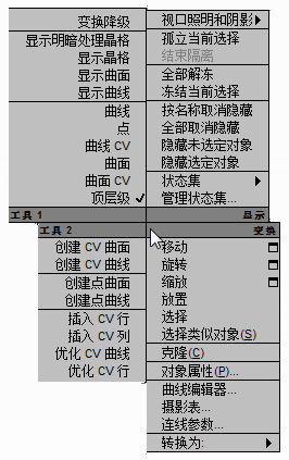

NURBS 对象的四元菜单
当选中 NURBS 对象,“修改”面板处于活动状态时,四元菜单将显示专用于 NURBS 编辑的两个区域。
修改 NURBS 模型的四元菜单
“工具 1”(左上方)区域
这些选项是常规显示和子对象层级快捷键。
变换降级
切换降级覆盖。
显示着色晶格、显示晶格、显示曲面和显示曲线
请参见 NURBS 模型的显示控件。
子对象
显示选定对象的子对象选择以及“顶级”选择。
“工具 2”(左下方)区域
这些选项是创建和编辑快捷键。
创建 CV 曲面、创建 CV 曲线、创建点曲面、创建点曲线
这些选项是新的 NURBS 子对象。
插入 CV 行、插入 CV 列、优化 CV 曲线、优化 CV 行
这些选项通过插入或细化将 CV 添加到 CV 曲面子对象。有关插入和细化之间的区别,请参见编辑曲面 CV 子对象。有关细化的详细信息,请参见 NURBS 概念。
