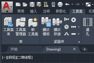

已刷新的图标
作为不断为我们的客户提供出色视觉体验的一部分,AutoCAD Mechanical 2020 工具集版本在用户界面的命令窗口和工具栏中提供了新的“经设计展开”图标。
