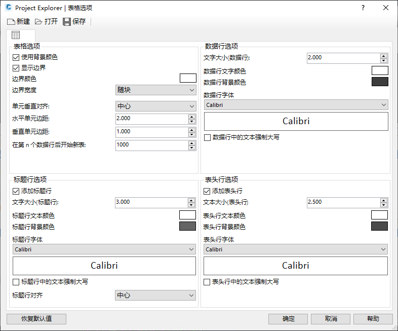

可通过以下两种方式之一来访问“表格选项”窗口:
  • 通过“创建 AutoCAD 表格”对话框的“编辑表格样式”,以控制引出 AutoCAD 表格中内容的布局和格式。
  • 通过“创建/编辑对象集”对话框的编辑布局样式,以控制通过对象集的“运行操作”按钮创建的引出 AutoCAD 表格中内容的布局和格式。
“表格选项”可确定从 Project Explorer 生成的所有 AutoCAD 表格的边框颜色、字体大小和类型、单元边距以及常规视觉样式。
表格样式
表格选项可以保存为表格样式 (.xmpa),以便随时轻松保存和恢复自定义表格设置,或与同事共享。
恢复默认值
通过单击“表格选项”窗口左下角的“恢复默认值”按钮,可以随时将“表格选项”窗口中当前显示的表格选项重置为默认设置。
