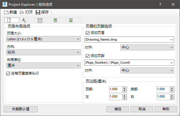

关于“报告选项”窗口
介绍
可通过以下两种方式之一来访问“报告选项”窗口:
  • 通过“创建快速报告”对话框中的“编辑报告样式”,以控制引出报告或电子表格内容的布局和格式。
  • 通过创建/编辑对象集对话框的“编辑报告样式”,以控制通过对象集的“运行操作”按钮创建的引出报告或电子表格中内容的布局和格式。
“报告选项”可确定从 Project Explorer 生成的所有报告和电子表格的页面大小、页面方向、页边距、报告标题、页眉和页脚设置。
报告样式
报告选项可以保存到报告样式 (.xmpr),从而可以随时轻松保存和恢复自定义报告设置或与同事共享。
恢复默认值
通过单击“报告选项”窗口左下角的“恢复默认值”按钮,可以随时将“报告选项”窗口中当前显示的报告选项重置为默认设置。
