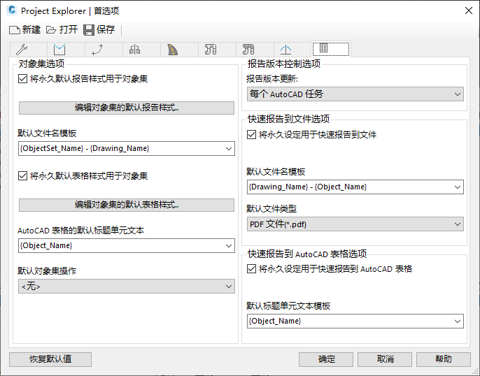

关于“报告和表格首选项”选项卡
“报告和表格首选项”选项卡
Project Explorer 包括版本控制系统,该系统可以跟踪和记录从 Project Explorer 窗口的“对象集”选项卡生成的每个报告。
报告版本控制选项
数字版本号和字母数字修订值将应用于每个生成的报告。(可选)这些值可以包含在报告文件页眉中。也可以从“查看输出历史记录”窗口查看这些值,该窗口可通过 Project Explorer 窗口“对象集”选项卡上的“查看历史记录”按钮进行访问。
每次从“对象集”选项卡生成报告时,修订号都会自动增加。但是,有若干选项可用于确定何时应增加报告版本号:
  • 每个 AutoCAD 任务:对于从每个唯一 AutoCAD 任务生成的第一个报告,版本号将增加。在其他所有时候,报告版本号都保持不变。
  • 每天:对于在每个唯一日期生成的第一个报告,版本号将增加。在其他所有时候,报告版本号都保持不变。
  • 每周:对于在每个新周开始时生成的第一个报告,版本号将增加。在其他所有时候,报告版本号都保持不变。
  • 每月:对于在每个新日历月开始时生成的第一个报告,版本号将增加。在其他所有时候,报告版本号都保持不变。
  • 每年:对于在每个新日历年开始时生成的第一个报告,版本号将增加。在其他所有时候,报告版本号都保持不变。
