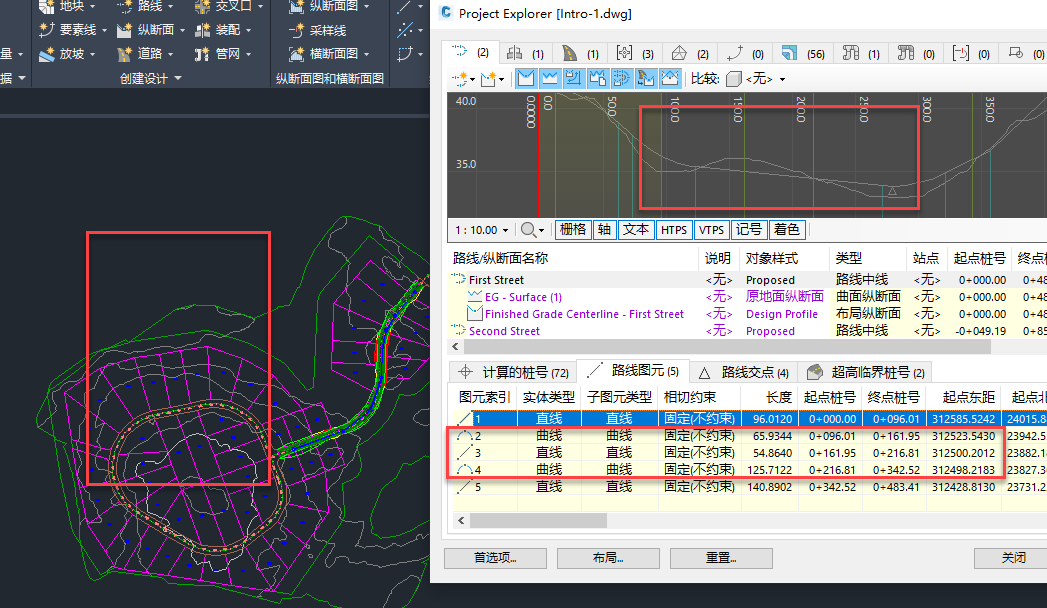

Project Explorer 中有三种主要类型的键盘快捷键:
  • 使您可以从 Project Explorer 窗口中即时缩放或平移到 AutoCAD 视口中任何当前选定对象的快捷键。
  • 使您可以通过对 AutoCAD 视口应用临时亮显来轻松识别在 Project Explorer 窗口中显示的对象、子对象或对象关系的快捷键。
  • 使您可以在 Project Explorer 窗口中访问任何选定对象的 Civil 3D“特性”窗口的快捷键。
受支持键盘快捷键的列表
Project Explorer 提供键盘快捷键。
键盘快捷键 说明
Z 缩放到 AutoCAD 视口中选定的 Project Explorer 对象。
P 平移到 AutoCAD 视口中选定的 Project Explorer 对象。
S 选择 AutoCAD 视口中选定的 Project Explorer 对象。
C 在 AutoCAD 视口中清除(或取消选择)当前选择。
A(或 E) 打开任何选定对象的 Civil 3D“特性”对话框。
CTRL 在 AutoCAD 视口中暂时亮显选定的 Project Explorer 对象(或子对象)。
CTRL A 选择列表中的所有项(适用于支持选择多个项的列表视图)。
CTRL C 将选定列表项复制到剪贴板。
子对象键盘快捷键
在 AutoCAD 视口中进行缩放、平移或临时亮显的键盘快捷键还适用于许多 Civil 3D 对象的子对象层级。例如,使用上面列出的键盘快捷键,可以:
  • 缩放到、平移到或临时亮显任何选定的路线点和纵断面点。
  • 缩放到、平移到或暂时亮显任何选定的曲面三角形或单元。
  • 缩放到、平移到或暂时亮显任何选定的地块线。
  • 缩放到、平移到或临时亮显任何选定的要素线点。
  • 缩放到、平移到或暂时亮显任何选定的几何空间点。
