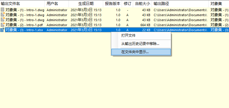

若要查看从当前图形生成的所有报告和电子表格的历史记录,请导航到 Project Explorer 窗口中的“对象集”选项卡,然后从主“对象集”工具栏中单击“查看历史记录”按钮。系统将打开“输出历史记录”窗口。
“输出历史记录”窗口
“输出历史记录”窗口显示使用 Project Explorer 从当前图形生成所有报告或电子表格文件事件的列表。对于每个事件,将列出以下信息:
  • 输出文件名。
  • 生成文件的用户的名称。
  • 生成文件的日期和时间。
  • 分配给文件的版本号和修订号。版本号和修订号的递增方式在 Project Explorer “首选项”窗口中进行控制。
  • 以最新形式表示的文件的大小(如果文件仍存在于列出的路径中)。
  • 生成的文件的输出路径。
  • 从中生成输出文件的对象集(如果有)。如果文件是使用“快速报告”选项而不是对象集生成的,则此列中将指示该情况。
在列表中的任意项上单击鼠标右键访问相关选项,以打开生成的文件,在 Windows 资源管理器中打开从中创建生成文件的文件夹,或从输出历史记录列表中删除各个条目。
