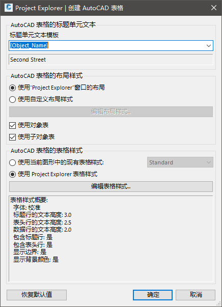

无论使用何种方法生成 AutoCAD 表格,都需要输入两项关键内容以定义表格内容的布局和格式。
  • 布局样式 - 需要输入该样式以定义所有 AutoCAD 表格的布局、格式、标题名称以及数据列和值的可见性。
  • 表格样式 - 需要输入该样式以定义所有 AutoCAD 表格的边框颜色、字体大小和类型、单元边距以及常规视觉样式。
“创建 AutoCAD 表格”窗口

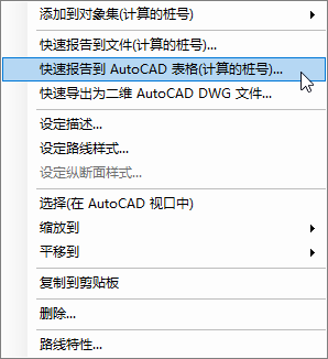

若要打开“创建 AutoCAD 表格”窗口,请从 Project Explorer 窗口的任意对象列表窗格中选择一个或多个对象,然后从右键单击菜单中选择“快速报告到 AutoCAD 表格”的一个选项。

AutoCAD 表格的标题单元文本
AutoCAD 表格的标题单元文本可以键入,从标准变量列表生成,或者结合使用这两种方法生成。通过变量下拉列表,可以从变量(例如选定对象名称、当前图形名称、当前日期、用户名、计算机名称以及 AutoCAD 或 Project Explorer 版本)列表生成全部或部分标题单元文本。
在“标题单元模板”字段中键入变量或变量组合时,将在其正下方的字段中显示生成的标题单元文本的预览。
AutoCAD 表格的布局样式
可通过以下两种方法之一指定 AutoCAD 表格的布局样式:
  • 使用当前应用于 Project Explorer 窗口的布局样式。在此实例中,写入表格的任何内容的布局和格式取决于 Project Explorer 窗口当前正在使用的布局选项。
  • 通过为此表格定义专用的布局样式,或从文件加载保存的布局样式定义。
按“编辑布局样式”按钮以定义 AutoCAD 表格的布局、格式、标题名称以及数据列和值的可见性。系统将打开“布局选项”窗口以指定布局样式。
使用对象表/使用子对象表
使用“创建 AutoCAD 表格”选项时,默认情况下将生成至少两个表格:
  • 对象表 - 此表格包含对象的参数,例如路线、道路、地块或管网。
  • 子对象表 - 此表格包含子对象级别的参数,例如路线桩号或图元、道路要素线和点、地块线或管网结构和管道。
使用这些选项,可以决定不创建对象表或子对象表。如果您希望创建一个包含结构列表(将显示在子对象表格中)的 AutoCAD 表格,但不需要查看管网的详细信息(这些详细信息将显示在对象表格中),这些选项非常有用。
AutoCAD 表格的表格样式
可通过以下两种方法之一指定 AutoCAD 表格的表格样式:
  • 使用指示的表格样式下拉列表从当前图形中选择现有 AutoCAD 表格样式。
  • 按“编辑表格样式”按钮以从 Project Explorer 表格样式中定义新的 AutoCAD 表格样式。使用表格样式定义每个表格的边框颜色、字体大小和类型、单元边距以及常规视觉样式。系统将打开“表格选项”窗口以指定表格样式。
恢复默认值
通过单击窗口左下角的“恢复默认值”按钮,可以随时将“创建 AutoCAD 表格”窗口设置重置为默认值。

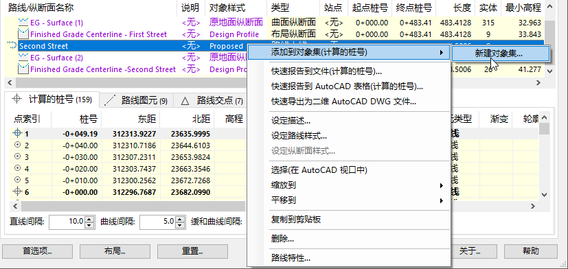

使用对象集的动态 AutoCAD 表格工作流
可以使用 Project Explorer 中的对象集功能重复生成或更新多个表格。使用对象集工作流生成的 AutoCAD 表格可以动态链接到源 Civil 3D 对象。只要已打开或下次打开 Project Explorer 窗口,动态链接就会起作用。
若要创建可生成一个或多个 AutoCAD 表格的新对象集,请从 Project Explorer 窗口的任意对象列表窗格中选择一个或多个对象,然后从右键单击菜单中选择“添加到对象集”“新建对象集”。
在“创建对象集”窗口中,选择布局样式和表格样式,然后为要生成的表格设置插入点。最后,选择应手动还是动态更新表格。然后,可通过在 Project Explorer 窗口的“对象集”选项卡中单击“运行操作”来生成表格。
