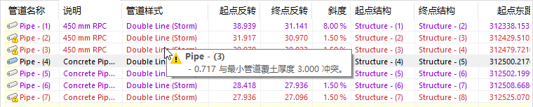

冲突是什么样的?
冲突将以三种方式亮显给用户:
- 存在冲突的项的图标在拐角处包含一个小警告符号。
- 默认情况下,将以红色粗体亮显存在冲突的项的所有数据列。用户可以从 Project Explorer 的“首选项”面板中调整存在冲突的项的字体样式和颜色。
- 将光标悬停在冲突项上时,将显示提供详细信息的工具提示。然后,用户可以选择从 Project Explorer 或 Civil 3D 中将更改应用到冲突项来解决该冲突。如果此类编辑使该冲突得到解决,将从 Project Explorer 项中删除该冲突。
