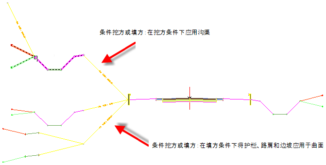

包含一个或多个条件部件的装配称为条件装配。当图形中具有条件装配时,若满足条件,将自动在桩号处应用指定的部件。
例如,条件道路装配包含两个条件挖方或填方部件。可以将第一个条件挖方或填方部件配置为在满足挖方条件时应用沟渠部件。而将第二个条件挖方或填方部件配置为在满足填方条件时对曲面应用护栏、路肩和边坡。通过条件部件,您可以减少必须保留的道路区域和装配的数量。
下图显示了一个此种装配的示例,即其包含一个配置为在挖方位置应用沟渠的条件挖方或填方部件和另一个配置为在填方位置对曲面应用护栏、路肩和边坡的条件挖方或填方部件。
