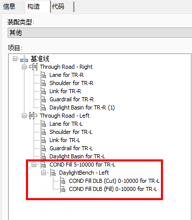

为条件部件指定有意义的名称的步骤
- 在图形中,在条件装配上单击鼠标右键,然后选择“装配特性”。
- 在“装配特性”对话框中,单击“构造”选项卡。
添加到装配一侧的部件会显示默认名称,后跟其添加到的侧。
- 在“项目”列表中,选择位于装配左侧的条件部件。再次单击以亮显文字。更改名称,以使其指示根据设置要检测的条件类型。在以下示例中,第一个条件部件的名称已更改为 COND Fill 0-5 for TR-L。在此示例中,COND 指示了部件为条件部件。Fill 指示了激活部件的条件类型。0-5 指示了部件期望的填方条件的最小距离值和最大距离值。在此示例中,TR-L 是对与此特定部件相关联的上级装配的名称的引用(在此例中为“Through Road”或“TR”和“Left side”或“L”)。
- 将装配中的任意其他条件部件重命名为有意义的名称。
- 单击“确定”。
为条件部件指定有意义的名称之后,最后一步是设置道路目标。
