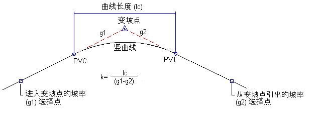

二次抛物线是垂直设计中的首选抛物线,因为其坡率沿曲线的更改具有恒定的比率。二次抛物线与坡率平缓的圆形曲线非常类似,通常用在竖向设计中。这种特性使它们易于指派。替换这些值,我们将得出竖曲线的二次抛物线方程式,如下:
由于曲线长度上坡率变化的比率是恒定的,因此抛物线参数可以表达为:
此值表示在竖曲线上,坡率变化 1% 时对应的水平距离。它以单个值表示坡率变化的急缓程度。速度表或其他设计工具可以提供最小目标 K 值。
基于标准的设计功能会自动验证纵断面曲线设计是否符合当地设计标准。在可自定义的设计规范文件中提供了按给定速度定义最小 K 值的 A.A.S.H.T.O. 表。通过使用“纵断面布局参数”对话框来直接调整 K 值或更改曲线长度和切线坡率以符合规范要求,可以更正违反设计标准的曲线。

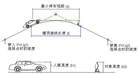

此用于凸曲线的设计方法可以提供最小曲线长度。曲线必须足够长,以便标准车辆的驾驶员始终可以在某个对象进入设计行驶速度的最大停车距离之前,看见该对象。

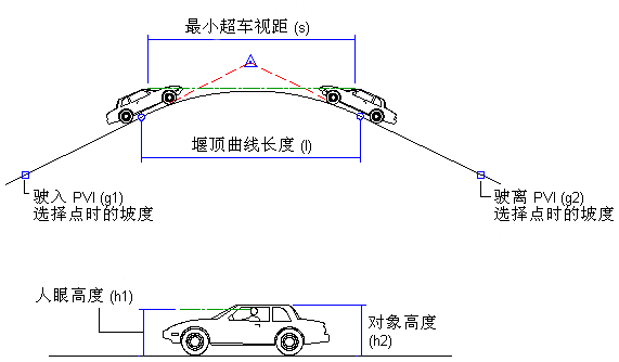

此用于凸曲线的设计方法可以提供最小曲线长度。曲线必须足够长,以便标准车辆的驾驶员始终可以在设计行驶速度的安全距离内,看见迎面驶来的车辆。

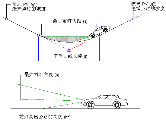

此用于凹曲线的设计方法可以提供最小曲线长度。曲线必须足够长,以便在黑暗驾驶的条件中,标准车辆的前灯能够在公路上照出大于设计行驶速度的停车距离的安全距离。

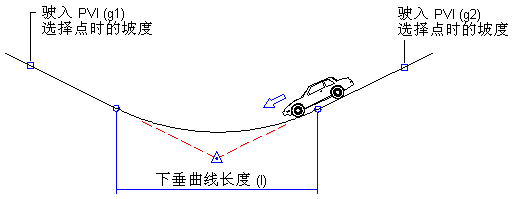

此用于凹曲线的设计方法可以提供最小曲线长度。曲线必须足够长,以便标准车辆以设计速度驶过曲线时,车内人员不会感受到过多的惯性力。
