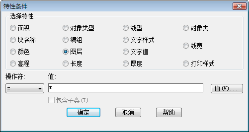

  4. 在“特性条件”对话框中,执行以下操作:
    • 在“选择特性”下,选择“图层”。
      选择“图层”作为特性条件。 仅将所指定图层上的对象添加到地图。
    • 单击“值”。

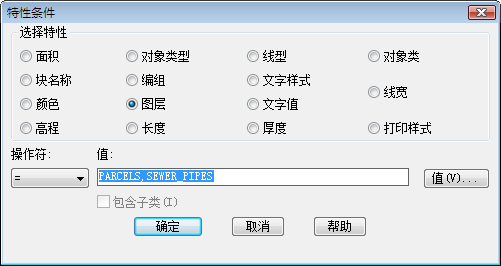

  5. 在“选择”对话框中,选择 PARCELS 图层和 SEWER_PIPES 图层。 单击“确定”。
  6. 在“特性条件”对话框中的“值”下,确保所选的两个图层已列出。 单击“确定”。
