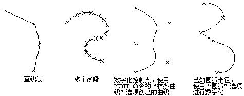

数字化线性对象
线性对象是诸如直线、圆弧或多段线这样的对象。
