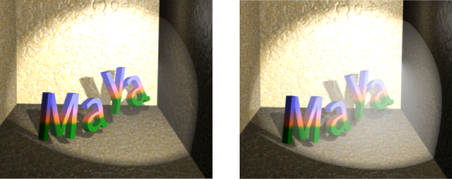

下面的示例显示使用默认设置 1.0 以及在雾扩散和雾密度设置更改为 2.0 时应用于聚光灯的“灯光雾”(Light Fog)。

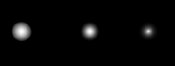

雾扩散(Fog Spread)
仅适用于聚光灯。
确定雾亮度在聚光灯或点光源光束中如何变化。较高的“雾扩散”值产生从聚光灯的圆锥形光束投射的亮度均匀的雾。较低的“雾扩散”值产生在聚光灯光束中心较亮、边缘较模糊的雾。
聚光灯的滑块范围为 0 至 5。默认值为 1。
