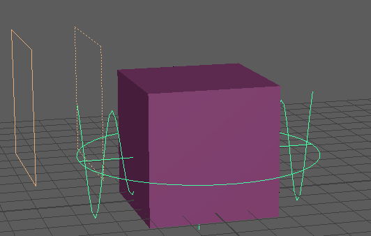

变形器衰减效果
比较:具有弯曲变形器的平面和具有基本体衰减效果的同一几何体
以前,您只能使用“节点图表”(Node Graph)为变形器创建衰减,这非常耗时。
现在,将变形器添加到几何体时,会将“输入属性”(Input Attribute)构件添加到属性编辑器(Attribute Editor)的“变形器”(Deformer)选项卡,使您可以轻松创建衰减效果。请参见变形器衰减“输入属性”(Input Attributes)构件
在“衰减”(Falloff)的“输入属性”(Input Attribute)构件上单击鼠标右键,以使用颜色渐变可视化来查看衰减效果。还显示了蒙皮簇权重,使您可以从 skinCluster 节点获取蒙皮权重数据,以便可以在衰减网络中使用蒙皮簇影响权重。
变形器衰减支持“组件标记”(Component Tags),使您可以对几何体中的特定组件应用变形。请参见创建变形器衰减主题中的“具有组件标记和变形器的几何体”部分。
可以使用多种类型的衰减效果。有关每种类型的描述,请参见变形器衰减
应用于波浪变形器的衰减

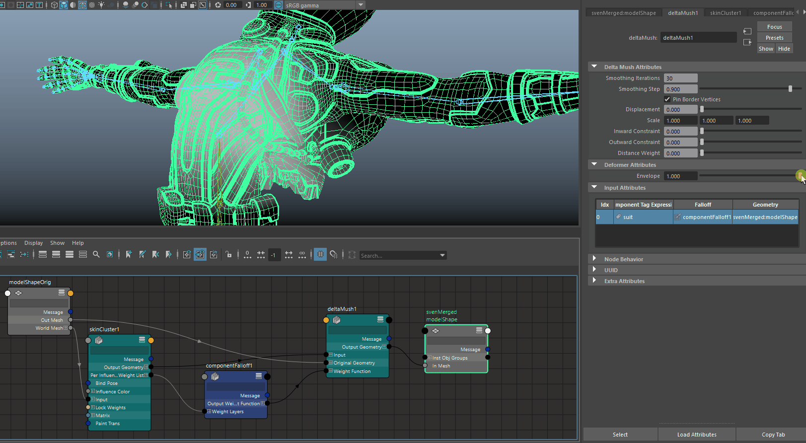

蒙皮簇的衰减支持
现在,您可以使用组件衰减调整每影响 skinCluster 权重封套。
被提取的脊椎关节的影响,并驱动 Delta Mush 变形器的影响区域。

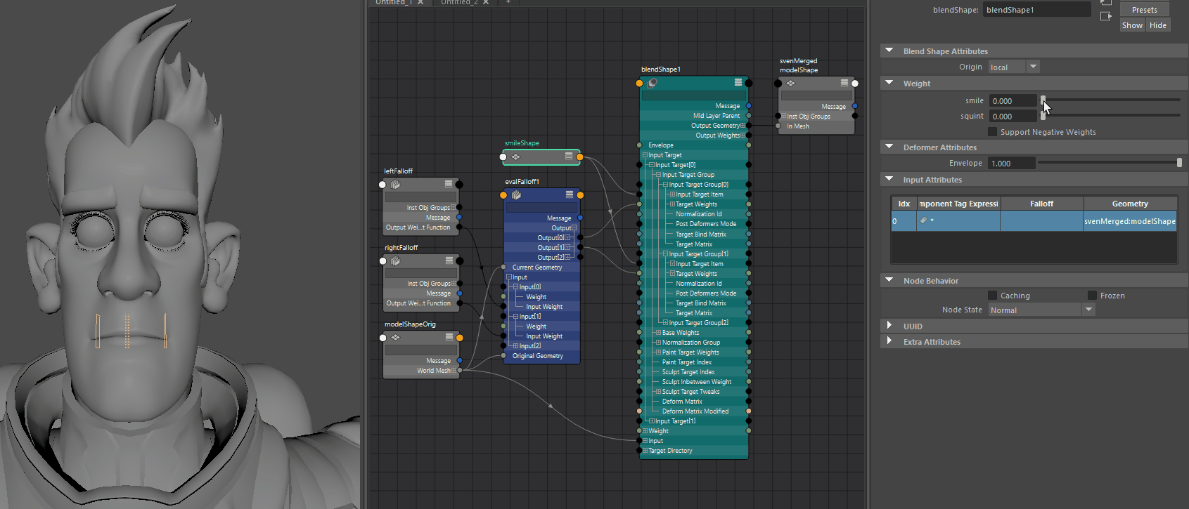

FalloffEval 节点
新的 falloffEval 节点进一步扩展了衰减系统,并支持旧版变形器。使用 falloffEval 节点可以解算几何体上的衰减,然后将其用于驱动旧版权重。
falloffEval 节点用于在融合变形节点上驱动每目标权重。使用“基本体衰减”(Primitive Falloffs)将单个镜像形状目标分割为左侧和右侧目标,来定义其影响区域。
