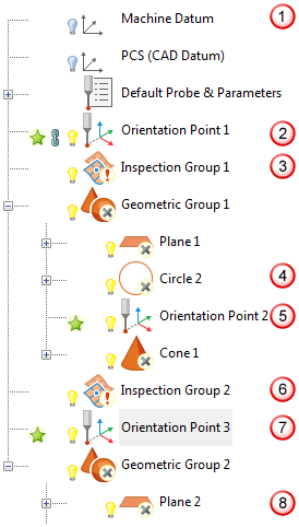

可以将定向点项目放置在次序树的定义层中的任意位置。还可以在几何组内使用它们,以在任何项目之前或之后定向测头。
注: 仅当创建检测以在在机检测测量设备上使用时,定向点才可用。
以下示例说明了定向点的使用:
检测次序首先使用默认值(测量设备原点)来定位和定向测头。
测头按“定向点 1”进行变换。
在“检测组 1”中,将选择自动定向以用于组的 UserDefined 探测方法,因此在探测开始之前,测头将进行变换。
注: 如果未选择“自动定向”,则测头将保持在“定向点 1”中指定的旋转。
在“圆 2”中,未选择“自动定向”,因此在运行圆 2 检测路径上的第一个点之前,测头将变换回“定向点 1”,因为它是前一个定向点。
“定向点 2”变换“圆锥 1”的测头。
“检测组 2”不使用“自动定向”,因此测头使用“定向点 1”的方向,因为它是检测次序中位于该层的前一定向点项目。
当“检测组 2”的探测完成后,测头将按“定向点 3”进行变换。
如果“几何组 2”包含任何选择了“自动定向”的项目,则测头将按关联的探测方法进行变换。否则,测头将保持在“定向点 3”中指定的旋转。
