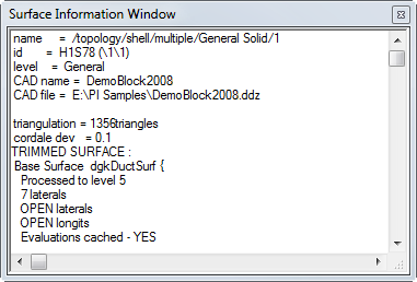

显示曲面信息的步骤
使用“显示曲面信息”选项可显示有关当前在 CAD 查看中选定的曲面的信息。例如,可以使用该对话框来标识曲面所属的 CAD 层,以便可以限制在检测曲面检测组时使用的 CAD 层。
若要自定义“曲面信息窗口”,请执行以下操作:
  1. 选择“原点”选项卡 >“鼠标关联”面板 >“曲面选择”。
  2. 在 CAD 查看中,选择要查看其详细信息的曲面。
  3. 在 CAD 查看上单击鼠标右键,然后从关联菜单中选择“显示曲面信息”。系统将显示“曲面信息窗口”
  4. “曲面信息窗口”上单击鼠标右键以显示关联菜单。
  5. 选择“字体”以修改文本的字体和外观。在“字体”对话框中:
    1. 选择字体。
    2. 选择文本的样式(例如粗体或斜体)、大小和颜色。
    3. 单击“确定”保存所做的更改并关闭对话框。
  6. 选择“背景”可更改窗口的背景颜色。在“颜色”对话框中,单击:
    • 样例框可选择背景颜色。
    • “定义自定义颜色”可使用颜色矩阵指定背景颜色。
