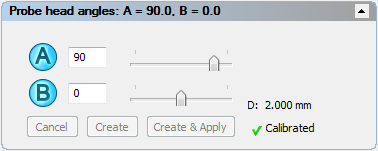

指定分度测头角度的步骤
指定探针工具组件的测头位置。
注:
仅当为 CNC 和手动测量设备创建检测时,
“测头座角度”
区域才可用。
在“测量设备”选项卡中,单击
“测头座角度”
区域。
通过在框中键入值或移动滑块控件,输入新位置的
A
和
B
角度。
单击
“创建”
将位置添加到激活的测头。新位置将显示在
“测头”
查看中。
也可以单击“创建并应用”来设置激活位置。
