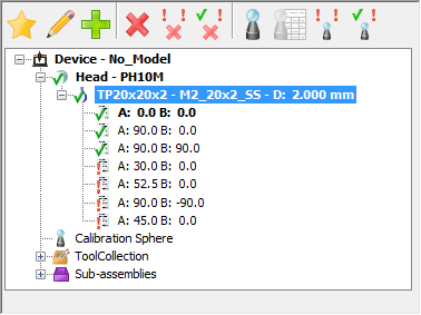

测头查看
“测头查看”显示在为 CNC 测量设备和手动 CMM 创建检测时要使用的测量设备的详细信息。
测头查看
当文档连接到测量设备时,查看将显示设备的当前设置。当文档未连接到测量设备时,可以将查看配置为使用任何测量设备设置。
“测头查看”包括:
- 测头查看工具栏
- 测量设备模型区域(用于 CNC 测量设备)。
- 测头座区域
- 探针工具区域
- 测头位置区域(当使用分度测头座时)
- 子组件区域(用于 CNC 测量设备)
使用设备或 I++ ClientTool 协议将文档连接到 CMM 时,它还会显示:
- 图标,指示测头和测头位置已校准
或未校准
。如果选择“使用形状公差设置”,则附加
图标指示测头或位置是否已校准,但是超出指定的形状公差。
- 选定测头或位置的上次校准日期;探针的有效直径或名义直径,以及选定测头或位置的校准状态。
测头查看工具栏
为 CNC 测量设备指定和校准测头,或为文档指定手动 CMM,然后校准测头组件。
相关选项取决于文档是否连接到测量设备以及连接协议。
若要对测头位置进行排序,请在测头上单击鼠标右键,然后从关联菜单中选择选项。选择:
- “重设”可清除选定的排序选项。
- “考虑效准”可列出所有校准的方向,然后列出所有未校准的方向。
- “A 角在先”可按 A 角的大小对方向进行排序。
- “B 角在先”可按 B 角的大小对方向进行排序。
- “上升顺序”可按大小升序对角度排序。
- “下降顺序”可按大小下降顺序对角度排序。
使用 I++ 服务器协议将文档连接到测量设备时,“测头查看”会列出服务器的测头。您可以使用测头查看工具栏选择激活的测头和测头位置,但必须在 I++ 服务器内定义和校准测头。
注: 连接到 I++ 服务器时,PowerInspect 会尝试将文档中定义的测头名称与服务器中定义的测头名称相匹配。如果名称不匹配,则必须在运行文档之前使用“I++ 测头匹配”对话框连接测头。
