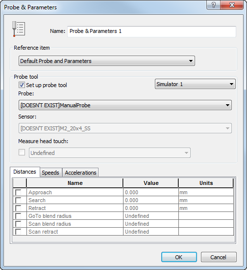

  1. 单击“检测路径” > “项目”面板 > “测头和参数”
  2. “测头和参数”对话框中,指定以下内容:
    • Name
    • 参考项目。
      设置探针工具 — 要对此项使用特定探针工具,请选中此复选框以及测头所在的测量设备。
      “测头”列表中选择条目。如果测头有多个尖端,请在“传感器”列表中选择要使用的尖端。
      测量设备名称由在“CMMDriver 配置”对话框中指定的“设备名称”以及“双模拟器配置”对话框中选择的“对应的测量设备”来确定。
    • 测量头接触。
    • 距离速度加速度
  3. 单击“确定”关闭对话框,并将项目添加到检测次序。
