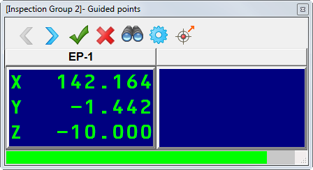

  1. 创建引导边缘组并运行它。系统将显示“导点”对话框,而且曲面上会显示黄色三角形。
  2. 探测曲面上靠近三角形的点。该点的位置显示在对话框的左侧,对话框底部的条则指示探测点与导点的接近程度。
    当测头位于在“测量参数”对话框中指定的近似规则内时,才可获取点。

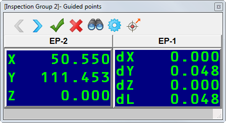

  3. 探测边缘上位于黄色三角形处的点。该三角形将变为绿色,且边缘点的偏差将显示在对话框的右侧。此外,下一个导点的位置会显示在对话框的左侧,黄色三角形表示其在零件上的位置。
  4. 单击 保存边缘点测量值并探测下一边缘点。
