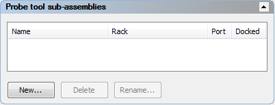

通过“测量设备”选项卡的“探针工具子组件”区域,可以创建和管理测头零件的组合,以便在 CNC 测量设备上使用。
创建子组件的步骤
如果要指定星形测头,请先选中“选项”对话框中的“显示探针工具连接”复选框。
  1. “测量设备”选项卡的“探针工具子组件”区域中,单击“新的”。系统框将显示“探针工具子组件”对话框。

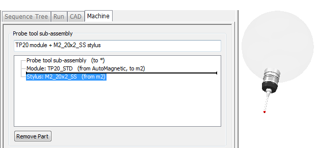

  4. 若要选择要添加的零件类型,请双击其条目以将其添加到子组件。该零件将显示在 CAD 查看中,其名称会添加到“探针工具子组件”列表,且插入线会移动以显示下一个零件的插入位置。若要更改插入位置,请双击列表中的零件,将插入线重新定位在其后面。
    注: 如果要创建子组件以用于交换架,请使用连接到任何兼容扩展探针组合的 TP20 模块创建该子组件。
  5. 继续插入零件,直到子组件完成。
    注: 若要从组件中删除零件,请在“探针工具子组件”列表中选择其条目,然后单击“删除零件”

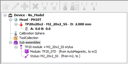

  6. 单击“关闭”保存所做的更改,并关闭对话框。子组件的名称显示在“探针工具子组件”区域中,其详细信息将显示在“测头查看”中。
