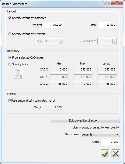

“平行”探测方法使您可以生成探测参考线以用于曲面检测组。使用“平行参数”对话框指定参考线中点的密度和创建的检测路径的范围。
若要更改平行探测方法的参数,请执行以下操作:
  1. 选择“平行”方法,然后单击“参数” 按钮。系统将显示“平行参数”对话框。
  2. “布局”区域中,指定如何在检测路径中创建行。选择:
    • “按距离指定布局”可控制每个点之间的距离。
      “步距”框中,输入检测路径中每行之间的距离;在“节距”框中,输入检测路径的每行中点之间的距离。
    • “按间隔指定布局”可控制点数。
      “行”框中,输入检测路径中的行数;在“每行点数”框中,输入每行中的点数。
  3. “边界”区域中,指定检测路径的范围。选择:
    • “从已选 CAD 层”可将检测路径限制到在“检测组”对话框“自定义层”区域中选择的 CAD 层。如果在组对话框中未指定自定义层,则 PowerInspect 将使用在“CAD”选项卡中指定的激活层。
    • “指定限界”可将检测路径限制到指定的边界。若要指定边界,请在 CAD 模型的每个主轴中输入检测路径的“最小”“最大”“长度”值。
      或者,单击“图形方式编辑” 按钮,然后使用 CAD 查看中显示的框来限制路径边界。
      若要移动框,请将光标放在黄线上,当光标变为 时,单击鼠标左键并拖动。
      若要更改框的尺寸,请将光标放在黄线上,当光标变为 时,单击鼠标左键并拖动。例如:
      边界的位置和尺寸显示在“编辑边界”对话框中。边界外的任何点都将从检测路径中排除。若要调整方框的阴影,请移动“编辑边界”对话框中的“透明度”滑块。
  4. 默认情况下,PowerInspect 会通过测头尺寸计算检测路径的范围。若要指定范围,请取消选中“使用自动计算的范围”复选框,然后在“范围”框中键入新值。
  5. 默认情况下,PowerInspect 会在 Z+ 方向上将检测路径投影到 CAD 模型。若要在不同方向投影点,请单击“编辑投影方向”创建变换以更改矢量。
  6. 选中“使用双向顺序连接行”复选框可交替行之间的检测路径方向。取消选中该复选框可对每行使用相同的方向。
  7. “开始拐角”列表中,选择您希望路径开始的拐角。
  8. 默认情况下,行平行于模型的 X 轴运行。若要更改行方向,请在“角度”框中输入值。正值会按逆时针方向旋转路径;负值则按顺时针方向旋转。
  9. 单击“确定” 按钮保存更改。
