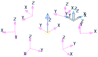

偏移角 - 输入变换的开始角。例如:
“偏移角”为 0:
“偏移角度”为 20:

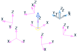

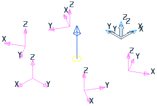

中心元素 - 选择此项时,系统会在圆心创建曲线的额外副本。例如:
已选“中心元素”:
取消选择“中心元素”:
