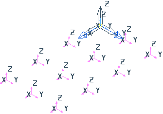

行数 - 输入值或使用 来指定行数。
此工作平面变换包含 3 行 4 列:
