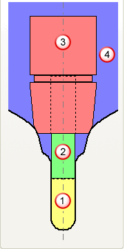

刀具部件 - 该区域显示定义的刀具部件部分和夹持轮廓。
工具
刀柄
夹持
夹持轮廓

加载刀具部件 - 单击此项可显示“输入刀具部件”对话框。通过该对话框可以加载已在 PowerShape 或其他 CAD 程序中创建的刀具、刀柄和夹持轮廓。刀具部件必须具有定义为黄色的刀具、定义为绿色的刀柄和定义为粉红色的夹持。此按钮仅在“自定义刀具”和“靠模铣刀”对话框中可用。
