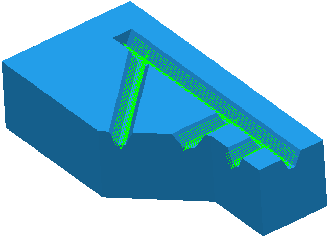

使用“筋加工”页面可通过加工零件中的通道(或槽)创建刀具路径。
参考线 - 此项定义通道的大致中心线。
曲面 - 此项定义组成通道壁和底部的曲面。
样式 - 选择要沿通道的两侧壁还是中心线进行加工。
如果为“样式”选择“筋壁”,系统会创建先沿通道一侧进行加工,然后再沿另一侧进行加工的刀具路径。当刀具小于通道时,可使用此选项。
如果为“样式”选择“筋中心”,系统会创建沿通道中心线加工的刀具路径。当刀具(通常是自定义刀具)的大小和形状与通道相同时,可使用此选项。
如果为“样式”选择“中央和壁”,系统会创建先沿通道中心线加工,然后再沿通道两侧加工的刀具路径。
