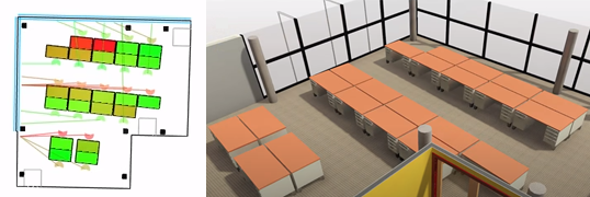

将此示例分析类型与 Revit 中的衍生式设计 结合使用,可为在大房间中放置桌子(按行组织)生成备选方案,例如办公空间或教室。
左图显示了衍生式设计中的结果。右图显示了将结果集成到 Revit 模型时的结果。

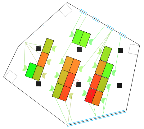

几何图形可视化
以下是工作空间布局示例。
房间几何图形
- 实心黑线是房间核心边界的墙中心线。
- 双蓝线表示提供视图的窗或幕墙。
- 黑色填充矩形是柱障碍区。
- 灰色矩形是门障碍区。
桌子颜色
- 桌子颜色指示每张桌子离最近的出口多近(绿)或多远(红)。
- 比例:红色(最差)到绿色(最佳)。数字比例相对于生成的每个结果。
朝向外部的视图
- 每个桌椅圆锥体的形状表示座椅的朝向,并且考虑了从座椅查看的区域。
- 每个桌椅圆锥体和其附着线的颜色由桌子视图的相对分数确定。
